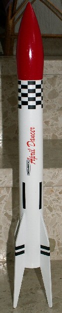

 Der Vollständigkeit halber, hier noch ein Bild von der 'April Dancer' Wie immer bei Semroc: super Qualität.
  Schöne Grüße, Stefan

 Travoltino
 Junior Mitglied
 Benutzername: Travoltino
 Nummer des Beitrags: 44
 Registriert: 07-2005
 | | Veröffentlicht am Donnerstag, 04. August 2005 - 09:20 Uhr: |           |
 sehr schicke roc .... mit was fliegst du sie?
 Man sagt die Augen sind der Spiegel zur Seele. Aber Warum sind dann alle Pupillen schwarz? Carpe Noctem
 Nummer des Beitrags: 6715
 | | Veröffentlicht am Donnerstag, 04. August 2005 - 10:21 Uhr: |           |
 Man könnte ja auch diesen Baffle demontierbar einbauen und in den Zwischenraum zusätlich etwas Stahlwolle geben, das müsste die Gase auch noch ziemlich kühlen.
 Es würde auch reichen, eine Seite so zu konstruieren, dass man sie wieder öffnen kann. Dann kann man z.B. die Stahlwolle zum Reinigen rausnehmen.
 Stefan, das Modell sieht wirklich klasse aus!

 @ Travoltino
 Wenn ich mal wieder zum Fliegen komme... dann erst mal auf B, später C (wobei
 das ja inzwischen fast das gleiche ist).
 @ Oliver
 Ja, schönes Design. Die schmalen Flügel und die Ostereimäßige Spitze hatten es mir
 sofort angetan. Semroc hat wirklich einige sehr schöne Modelle auf Lager.
