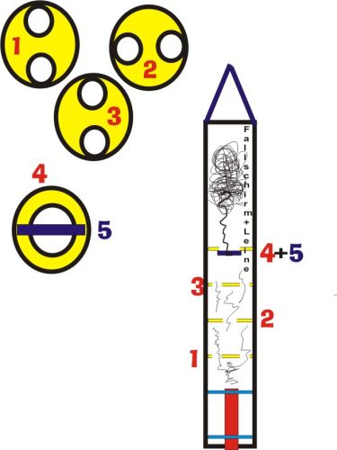

 Die Wendeltreppe erklärt sich eigentlich von selbst und besteht aus einzelnen Segmenten aus 4mm Flugzeugsperrholz, welche ich auf mit einer starken ALUKlebefolie aus dem Baumarkt beschichtet habe.  NICHT Deko-Kunststofffolie die wie Alufolie aussieht, nein, echte starke Alufolie, sicherlich 3 x dicker als Grillfolie.
 Sehr gut ist die folgende Kühlung,
 da habe Euch mal etwas gezeichnet, das kann ich eigentlich überhaupt nicht, damit es auch Jeder versteht. Bilder sagen mehr als Worte.
 Wer dennoch Fragen hat - bitte
   1, 2 und 3 sind Scheiben aus 4mm Sperrholz.
 Nr. 4 ist 10mm Birkensperrholz,
 Das blaue Teil auf der Unterseite von 4 ist ein 10mm Aluröhrchen - so lang wie der Korperrohrinnendurchmesser.
 In der Mitte ist die Schockleine angebracht +
 folgendem Fallschirm etc,,,,..
 Wie man unschwer erkennen kann kommt spätestens
 an Scheibe 3 kein Pulverpartikelchen mehr an, sondern nur noch der Gasdruck geht durch.
 Die Partikelchen fliegen wohl kaum im Zickzack
 ;-))) der Druck verteil sich überall hin.

 Die Verbindung von Variante 1 ist aber aus einem Holzstab, wenn ich das auf den Fotos richtg erkenne? Das hält auch dauerhaft der Hitze stand?
 Wie befestigst Du das Konstrukt eigentlich? Fest eingeklebt oder nur hineingeschoben?
 Grüsse Oliver, IMR-01001
 Benutzername: René
 Nummer des Beitrags: 391
 Registriert: 03-2008
 | | Veröffentlicht am Donnerstag, 11. März 2010 - 21:02 Uhr: |           |
 Die Hitze ist für den Mittelstab kein Problem.
 Verklebt ist das Ganze an den Innenwänden mit Epoxy. Man muss genügend Höhenabstand zwischen den einzelnen Stufen einhalten, sonst reißt dr der Gasdruck das Gebilde natürlich auseinander. Der Druck soll ja nicht behindert werden, sondern nur in direkter (Sicht-) Linie sollen
 die heißen Partikel aufgehalten werden.
 Funktioniert 100%
