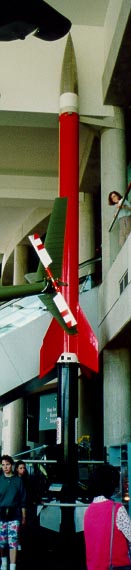

 Ich hab gestern mal meine Unterlagen gewälzt, auf der Suche nach einem schönen Modell, und da ist mit die Black Brant-Broschüre mal wieder in die Finger gekommen.
 Die BB 5 gibt es duch auch mit Nike-M5-Unterstufe...
 Leider stimmen die Zeichnungen des Herstellers in den Maßen nicht mit denen von Alway überein, aber da Alway das Teil ja wohl vermessen hat, habe ich seine Maße mal als richtig angenommen und mir daraus eine halbwegs brauchbare Zeichnung gemacht.
 Das ergibt dann für den M5 eine Länge von 3.17m und für die BB5 eine Länge von 8,21m.
 Insgesamt also ungefähr eine Rakete von 11,38m Länge.
 Da ich natürlich den ROS-Motor verwenden will, bietet sich hier der Maßstab 1:10 an, dann hat der Booster einen Durchmesser von 41.9mm und der Sustainer 43.8mm.
 Da passt der ROS wie die Faust aufs Auge hinein.
 In beide Stufen sogar.
 Ob ich allerdings wirklich in dem Maßstab bauen werde, ist noch nicht sicher-erstmal SpaceCad und Rocksim fragen.
 Für diejenigen, die das BB8 (so der Name der Kombination) nicht kennen:
   Die Rakete dürfte es auch in anderen Lackierungen geben, aber für diese hab ich ganz zufällig
  die Originalschriftzüge da. Und schön sieht sie doch aus....
