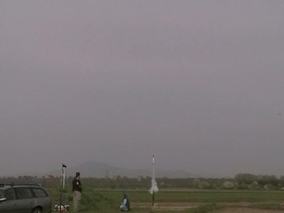

Hallo Leutz, endlich habe ich Bilder fertig. Also, Ihr erinnert Euch? SIDEWINDER, ein Rohrstarter. Hier nochmal ein Bild aus dem Bau-Thread...
Am letzten Sonntag war es dann endlich soweit. Gutes Wetter, bisschen Wind, aber egal. Zunächst wurde alles wie im Bauthread erklärt vorbereitet. Bestückung der Zündeinheit...
Dann das Rohr zusammenbauen...
Als nächstes das Rohr in den Fuß einsetzen...
Hier nochmal die SIDEWINDER (kann ja sein, dass man sie nach dem ersten Flug nicht mehr wiedererkennt :o))...
So, jetzt wird geladen...
Als nächstes kommt der Papierdeckel mit dem Haltering drauf (was noch Überraschungen bereithält, aber dazu später)...
Jetzt wirds ernst: der erste Start...
Wie man vielleicht erkennen kann, hat die SIDEWINDER das Papier nicht wie angenommen durchstoßen, sondern es ist mit samt Ring durch die Zündung und den dadurch entstehenden Druck abgesprengt worden. Auch gut. Schlecht allerdings, dass der Ring wieder zurückgefallen ist und somit von der Rakete mitgenommen wurde, deshalb auch die komische Flugbahn. Der fallschirm kam erst nach der "Landung", aber...

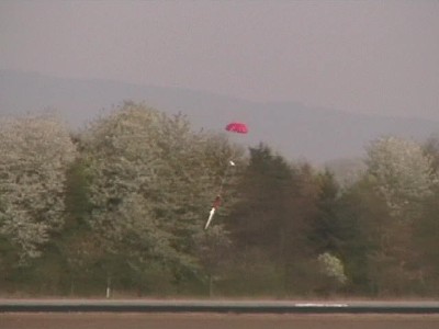

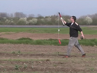

Perfekter Flug, ordentlich hoch (dank 3 x C6-3) und schöne Landung. Allerdings ist schon erstaunlich wie sogar Schutzwatte von 3 Ausstoßladungen angeschmort werden kann...
Tja, gibts eigentlich nicht mehr viel dazu zu sagen. Bin mit dem Ding (außer der Deckelgeschichte, da wird nachgearbeitet) sehr zufrieden. Gruß Thomas PS.: Danke an Feigl für die Bilder ... Rakete, Rakete, ich bau mir ne Rakete. Dann flieg ich rauf zum Mond, weil da noch keiner wohnt :o)
