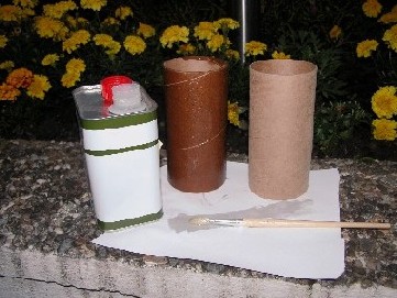

Hi Leute, Da ich noch nicht genau weiß, wann ich von Thomas Stach die Prüfungsflugbilder bekomme, wollte ich hier nur mal kurz mein T2-Prüfungsmodell zeigen. Erstmal die technischen Daten: Länge: 1202mm Durchmesser: 78,5/54mm Spanweite: 318,74mm Gewicht: 881g (Leer ;o)) Static Margin: 2.22 (leer) Ich wollte nicht nur ein reines Prüfungsmodell bauen, sondern es später auch noch fliegen können. Der Name entstand folgendermaßen: R.W.B. T2-SparX Rakete: (R)ed (W)hite (B)lue T2 (S)chein (P)rüfungs (A)bschluss (R)akete e(X)perimental Alles fing mit Rocksim und ein paar Rohren von LOC Precision an:

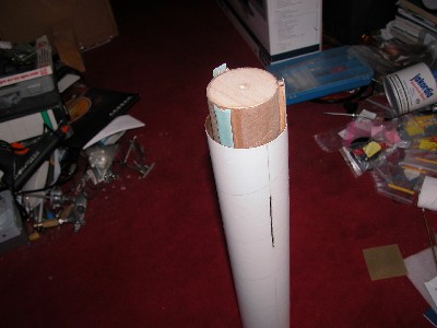

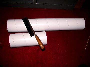

Nummer des Beitrags: 305 Registriert: 10-2006
| | Veröffentlicht am Samstag, 01. Dezember 2007 - 21:29 Uhr: |

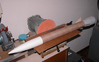

Die Loc Rohre wurden mit einer Razorsaw bearbeitet: and if nothing else helps, just add a few more kilovolts

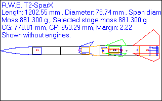

| | Veröffentlicht am Samstag, 01. Dezember 2007 - 21:32 Uhr: |

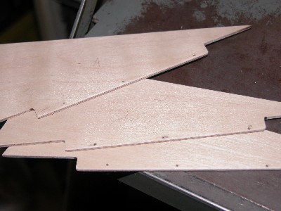

Mit Hilfe von Rocksim entstanden die Schablonen:
(Beitrag nachträglich am 01., Dezember. 2007 von Lightningman editiert) and if nothing else helps, just add a few more kilovolts

und wurden mit Hilfe der Bandsäge ausgeschnitten

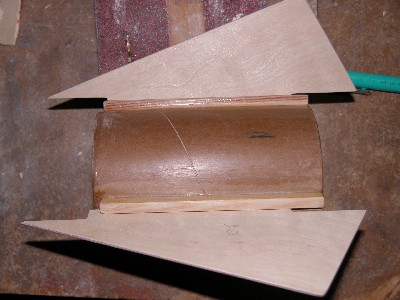

Nummer des Beitrags: 308 Registriert: 10-2006
| | Veröffentlicht am Samstag, 01. Dezember 2007 - 21:36 Uhr: |
Damit die Fins beim Schleifen alle gleich wurden, habe ich mit Stahlstiften "immobilisiert" Dazu benutze ich eine Minibohrmaschine:

Hier ein Bild vom fertigen Oberteil im Rohbau:

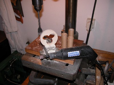

Alle Fins wurden im TTW Format gebaut. Dazu benutze ich einen Fräser, einen Dremel und eine ruhige Hand ;o)):

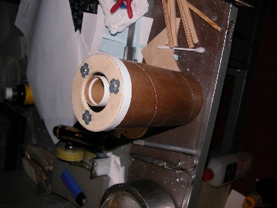

Nummer des Beitrags: 315 Registriert: 10-2006
| | Veröffentlicht am Samstag, 01. Dezember 2007 - 22:09 Uhr: |
Damit man verschiedene Motoren fliegen kann, wurde der Rock ein Wechselsystem verpasst:

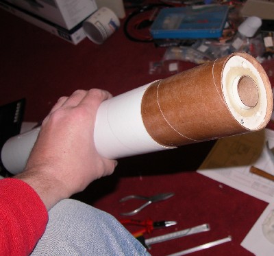

Nummer des Beitrags: 316 Registriert: 10-2006
| | Veröffentlicht am Samstag, 01. Dezember 2007 - 22:17 Uhr: |
Damit Rohre schön ineinander passen habe ich die Motorcoupler mit einem Füller versehen und viiiiieeell geschliffen. Dadurch wird die Oberfläche sehr glatt und das Rohr super steif:

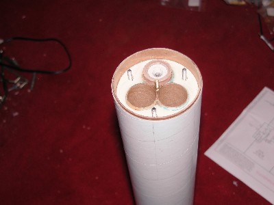

Nummer des Beitrags: 317 Registriert: 10-2006
| | Veröffentlicht am Samstag, 01. Dezember 2007 - 22:21 Uhr: |
Hier sieht man den Bau des 3xD Motorhalters:
Nummer des Beitrags: 318 Registriert: 10-2006
| | Veröffentlicht am Samstag, 01. Dezember 2007 - 22:23 Uhr: |
Hier eingebaut in der Rock:

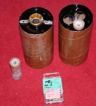

Nummer des Beitrags: 319 Registriert: 10-2006
| | Veröffentlicht am Samstag, 01. Dezember 2007 - 22:24 Uhr: |
Teile des 29mm Motormounts:
Nummer des Beitrags: 320 Registriert: 10-2006
| | Veröffentlicht am Samstag, 01. Dezember 2007 - 22:25 Uhr: |
Probezusammenbau des 29mm Mounts:

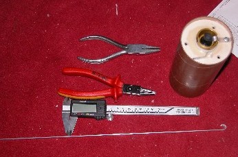

Damit der Motor auch drinbleibt beim Zünden der Ausstoßladung, flux ein paar Haken gebogen:

Hier nochmal ein Closeup davon:

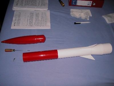

Aktives Mitglied Benutzername: Phoenix
Nummer des Beitrags: 200 Registriert: 09-2006
| | Veröffentlicht am Samstag, 01. Dezember 2007 - 22:31 Uhr: |
moin Reinhard Gute Arbeit, sauber. Schöne Werkstatt hast Du da. Übrigens noch herzlichen Glückwunsch zum bestandenen T2 Schein. Hast Du noch ein Bild von der fertigen Rakete? Grüße aus dem Sauerland und von Wolfgang |

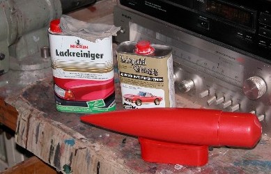

Nummer des Beitrags: 325 Registriert: 10-2006
| | Veröffentlicht am Samstag, 01. Dezember 2007 - 22:32 Uhr: |
und nach ein bissl Lack sieht es so aus:

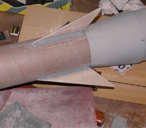

Nummer des Beitrags: 332 Registriert: 10-2006
| | Veröffentlicht am Samstag, 01. Dezember 2007 - 22:50 Uhr: |
Die hinteren Fins sind auch TTW, dürfen aber wegen dem Motorcanister nicht überstehen. Damit mir kein Epoxy nach innen läuft werden die TTW Schlitze mit Klebeband abgedeckt. Vorteil: Der Klebstoff läuft schön in die Rille und hakt sich dort ein. Gleichzeitig wird der Übergang nach innen schön glatt. Das Klebeband läßt sich später mühe- und spurlos wieder ablösen:

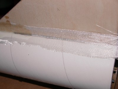

Nummer des Beitrags: 333 Registriert: 10-2006
| | Veröffentlicht am Samstag, 01. Dezember 2007 - 22:53 Uhr: |
Für einen 29mm oder evtl 38mm Motor war mir TTW nicht genug. Deshalb bekommen die hinteren Fins eine Schicht Glasgewebe:
Nummer des Beitrags: 334 Registriert: 10-2006
| | Veröffentlicht am Samstag, 01. Dezember 2007 - 22:55 Uhr: |
Der Nachteil vom Epoxy und Glasgewebe tritt beim Schleifen auf (hart wie s*u). Deswegen nutze ich dort gerne einen Dreiecksschleifer (spart die Muskeln ;o))):

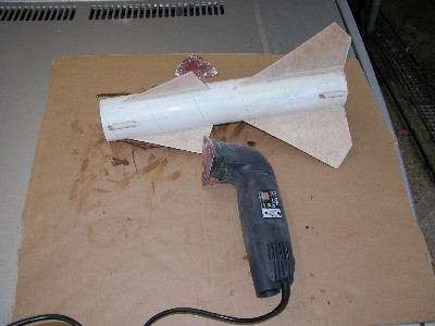

Nummer des Beitrags: 338 Registriert: 10-2006
| | Veröffentlicht am Samstag, 01. Dezember 2007 - 23:02 Uhr: |
Dann wieder ver- bzw. ab- schleifen......:

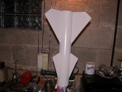

Dann wird die Rock komplett mit Weiss grundiert, damit die Farben besser leuchten (sorry, keine Einzelbilder). Als nächster Schritt kommt die Endfarbe drauf. Wenn die 2-3 Tage getrocknet hat, nehme ich eine recht rauhe Schleifpaste und poliere die Oberfläche. Zum Schluß wird der Lack mit "Liquid Glass" (eine Nanoversiegelung) versiegelt:

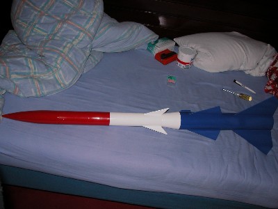

Nummer des Beitrags: 341 Registriert: 10-2006
| | Veröffentlicht am Samstag, 01. Dezember 2007 - 23:09 Uhr: |
Hier ist die Rock (das was Wolfgang sehen wollte ;o)) zusammengesteckt und ruht sich nach einem langen Tag im Bett aus :o))

Nummer des Beitrags: 343 Registriert: 10-2006
| | Veröffentlicht am Samstag, 01. Dezember 2007 - 23:14 Uhr: |
und hier steht sie "Ready for Take Off" Auf 3xD7 kommt sie ganze 40 Meter hoch. Auf D12 sind es dann schon 88 Meter. Auf G33 Black Jack sind es es 220 Meter und auf einem G64 kommt sie auf 400 Meter ;o))
viele internette Grüße, Reinhard and if nothing else helps, just add a few more kilovolts

So siehts aus, wenn die Roc fliegt. Leider sehr schlecht gefilmt. wir sind alle ein paar Schritte zurück gesprungen, als die Rakete wieder runterkam. 5 Sekunden Delay waren ein klein wenig viel ;-). http://http://www.youtube.com/watch?v=EPf4O75L5XY Per Aspera Ad Astra

5 sekunden???? mfg rocketman |
Nummer des Beitrags: 395 Registriert: 04-2004
| | Veröffentlicht am Sonntag, 02. Dezember 2007 - 16:37 Uhr: |
Jupp. Waren D12-5. Reinhard, korrigier mich wenn ich jetzt falsch liege. Gruß Per Aspera Ad Astra

aber dass auf youtube waren doch nie 5 sekunden mfg rocketman |
Nummer des Beitrags: 397 Registriert: 04-2004
| | Veröffentlicht am Sonntag, 02. Dezember 2007 - 21:13 Uhr: |
Also, das waren locker 5 Sekunden... Per Aspera Ad Astra
