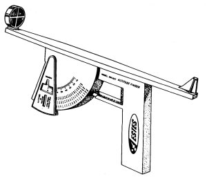

 Nummer des Beitrags: 4776
 | | Veröffentlicht am Montag, 22. März 2004 - 15:26 Uhr: |           |
 Foto habe ich keines, aber eine Zeichnung:
 (Entnommen aus meinem Buch Fliegende Modellraketen, selbst gebaut)
 Der Altitrak ist komplett aus Kunststoff, auch das Pendel, was zusätzlich noch mit einem Bleigewicht beschwert ist.
 Ich denke mal, die o.g. Vorlage wäre schon verwendbar, wenn man sie noch auf Sperrholz o.ä. aufzieht und mit Folie wetterfest macht. Mit der Abmessung gebe ich Sly recht, das sollte unbedingt mit einem Metermass gemacht werden.

 | | Veröffentlicht am Montag, 22. März 2004 - 15:35 Uhr: |           |
 Das Foto ist schon ganz brauchbar, so könnte man das Pendel ersetzen, bleibt halt nur noch die Frage nach dem Feststellmechanismus, das kann man auf der Zeichung leider nicht sehen.
 Gruß,
 Flo
 Nummer des Beitrags: 4777
 | | Veröffentlicht am Montag, 22. März 2004 - 15:51 Uhr: |           |
 Richtig, da ist (leider nicht sichtbar) rechts am Griff ein kleiner Knopf angebracht. Er wird durch den Zeigefinger wie der Auslöser einer Pistole betätigt. Im eingedrückten Zustand schwingt das Pendel, sonst wird es gestoppt. Dürfte allerdings nicht ganz so einfach sein, diese Mechanik auf eine Eigenkonstruktion zu übertragen.
