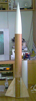

Die Moonwalker ist eine HPR-Eigenkonstruktion, deren Entwicklung zu 85% bei mir liegt. Ein paar Hilfestellungen sind von den Mitgliedern Rene und Kabelmann gekommen. Die Moonwalker ist eigentlich aus der Not heraus geboren, da die Prion beim Bau immer schwerer wurde und nicht mehr als Level 1 Rakete anzusehen war. Somit habe ich nebenbei diese Rakete als Level 1 Rakete entworfen. Mittlerweile ist sie schon geflogen. Das Level wurde mittels Motoraustoß erfolgreich absolviert. Da ich sie jedoch als regelmäßige Flugrakete nutzen will, wird sie demnächst mit Elekronik und einem zweistufigem Bergungssystem versehen. Sie lässt sich dann für jeden Flugtag schön modifizieren und kann, dank des 38mm Motors auch größere Höhen erreichen. Das zweistufige Bergungssystem sorgt für einen relativ geringen Fußmarsch. Schönen Gruß Andreas imr-07016 / IMR-TFM Gold /TRA 12946 HPR Level 2
Sprenger
Mitglied Benutzername: Sprenger
Nummer des Beitrags: 115 Registriert: 01-2010
| | Veröffentlicht am Dienstag, 12. Oktober 2010 - 21:28 Uhr: |
Die Rakete ist wirklich simple gehalten. Kleiner Motormount, geschlitzes Körperrohr und TTW Finnen. Dazu ein kleiner Schirm mit 90cm. Spitze drauf fertig. Schönen Gruß Andreas imr-07016 / IMR-TFM Gold /TRA 12946 HPR Level 2

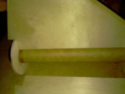

Anpassen und kleben der Motorringe
Motormount mit Klebebetten:
Die Klebebetten dienen dem besseren Halt der Finnen gegen seitlichen Druck. Mit den Betten sind die Finnen schön eingeharzt und können sich auch bei seitlichem Druck nicht vom Motorrohr lösen. In die Öhse kommt später ein Kettennotglied, an dem die Shockcord mit Kolben, Fallschirm und Spitze hängt. Schönen Gruß Andreas imr-07016 / IMR-TFM Gold /TRA 12946 HPR Level 2

Nach dem Grundieren und vor dem Levelflug sah sie dann so aus!

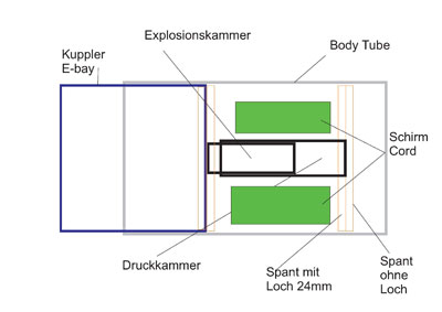

So, es geht weiter So soll sie später aussehen:
Zweistufiges Bergungssystem, voll elektronisch gezündet. So wird das Auswurfsystem aussehen (Beispiel Booster):
Die innere Kammer ist 1cm länger als die Schulter der E-bay. Dadurch soll der Druck erst entweichen, wenn die Schulter schon aus dem Körperrohr gedrückt wurde. Dadurch soll verhindert werden, dass Druck und Dreck in den Innenraum gelangen. Erhoffte Effizienz: Verzicht auf Nomex weniger Treibmittel kürzere Schultern, da die Rohre ebenfalls stabilisieren Schönen Gruß Andreas imr-07016 / IMR-TFM Gold /TRA 12946 HPR Level 2

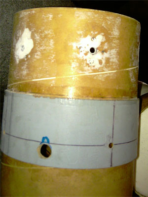

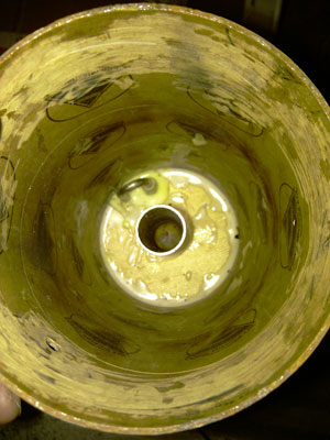

Die Moonwalker wurde beim Schreiner erst einmal schön zersägt! 3 Teile - Booster, kleines Stück für die E-bay, und die Nutzlastkammer
Die Stopvorrichtung für den ehemaligen Kolben konnte man danach gut rausschleifen:
Der obere Railbutton verschwindet dort noch. Er stört. Daher kommt er später in die E-bay. Schönen Gruß Andreas imr-07016 / IMR-TFM Gold /TRA 12946 HPR Level 2

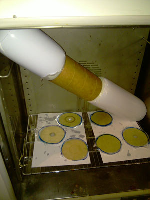

| | Veröffentlicht am Freitag, 22. Oktober 2010 - 22:20 Uhr: |
Die E-bay wurde von innen mit 160g Glasfaser ausgelegt. Da Ralf Bedenken hatte, dass mir evtl. die Aluröhrchen durch die Bulkheads schießen habe ich diese ebenfalls beidseitig mit 160g Glasfaser beschichtet. Hier ein Bild aus dem Ofen.
Anstelle eines Luftbballons habe ich für die E-Bay den ausblasbaren Teil einer Puzzlematte genommen. Der Druck, den das Teil aufgebaut hat, war super. Leider nur etwas zu dick, sodass ich kleine Falten in dem Teil hatte, wo sich später das Harz gesammelt hat. Die Matte liegt aber sehr sauber an!

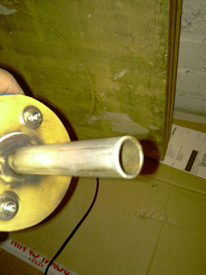

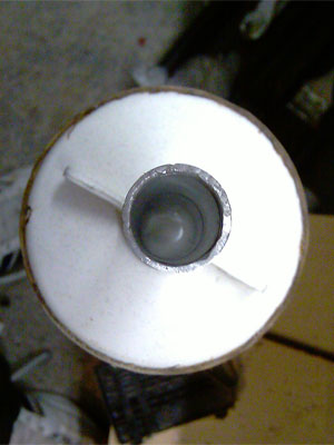

Die Bulkheads wurden folgendermaßen bestellt. Booster- 2 Stück gleicher Größe. Einmal mit 24mm Loch zur Aufnahme des 23,5mm Alurohr. E-bay - 4 Stück (jeweils immer 2). Zwei geschlossene kleinere Bulkheads innerhalb, und 2 größere mit 20mm Loch, die auf der E-bay aufliegen und das 19,5mm Alurohr aufnehmen. Die Bulkheads für den Booster wurden noch angeschlitzt, damit ein Kettennotglied dort durchpasst. Das Kettennotglied wurde mit der Ringschraube des obersten Motorringes verbunden, durch die Bulkheads gezogen, eingeglast und noch einmal mit Epoxy und Glasbubbles verklebt. Jetzt passt noch ein 38/720er Casing in die Rakete. Mehr geht nicht! Die Bulkheads liegen dann direkt auf dem Verschluss des Casings. Die Bulkheads für die E-bay wurden geklebt. Danach wurden die Abstände sauber ausgemessen und die Längen der Aluröhrchen ermittelt. Das Aluröhrchen der E-bay soll 1 cm länger sein als die Schulter der E-bay (Das Treibmittel soll erst freigesetzt werden wenn die Schulter schon aus dem Körperrohr gedrückt wurde, damit nichts in die Kammer mit Fallschirm und Nylon kommt). Das dickere Röhrchen 0,5 cm zur E-bay frei lassen, damit man den Zünder dort einsetzen kann. Beide Röhrchen wurden mit Epoxy und Glasbubbles eingeklebt, danach 15 Minuten stehen gelassen. Nach 15 Minuten wurde das system eineinander gesteckt und vorsichtig gedreht, damit beides auch gerade zueinander steht. Danach wurde es alle 5 Minuten um 90° gedreht, bis es nach 1 Stunde zum völligen Aushärten in den Ofen kam.
Hier schon mit Zünder-Zugang
Sprenger
Aktives Mitglied Benutzername: Sprenger
Nummer des Beitrags: 136 Registriert: 01-2010
| | Veröffentlicht am Freitag, 22. Oktober 2010 - 22:23 Uhr: |

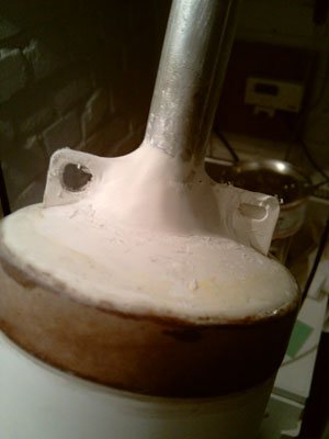

Das ganze System wurde, so wie es jetzt abgebildet ist, zusammengesteckt, mit einem Zünder und 0,8g. Blitzwatte versehen. Die Nackte E-bay wurde 2,5m herausgeschleudert, hat mir den Bremskarton umgehauen und dort ein ca. 5cm großes Loch reingeschlagen. Ich würde mal sagen, dass der erste Test sauber abgelaufen ist. Das Prinzip an sich scheint zu funktionieren. Als nächstes werden ein paar verbliebene Unsauberkeiten in der Boosterkammer beseitigt und die E-bay aufgebaut. Schönen Gruß Andreas imr-07016 / IMR-TFM Gold /TRA 12946 HPR Level 2

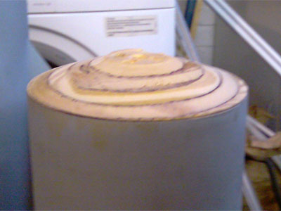

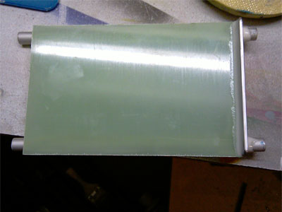

So langsam wird die E-bay aufgebaut. Fixieren und kleben der Gewindestangen auf dem unteren Bulkhead
Bulkhead mit geklebten Gewindestangen und Aluminiumflansch
Die Elektronikbefestigung. Eine GFK-Platte an den Seiten mit einem Aluröhrchen versehen, damit sich die Befestigung leicht über die Gewindestangen schieben lässt.
Die Einzelteile
Innenansicht der E-bay mit dem Elektronikbrettchen (es fehlt noch der Aluflansch oberhalb des Brettchens, damit man es leichter herausziehen kann)
Die E-bay wird erst zusammengeklebt, wenn die Auswurftests soweit abgeschlossen sind. Da der SALT noch bei seinem Entwickler verweilt besteht hier auch noch keine Gefahr! Gleiches gilt für die Ringschraube und die Nüsterklemmen. Schönen Gruß Andreas imr-07016 / IMR-TFM Gold /TRA 12946 HPR Level 2

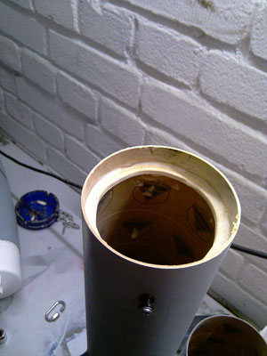

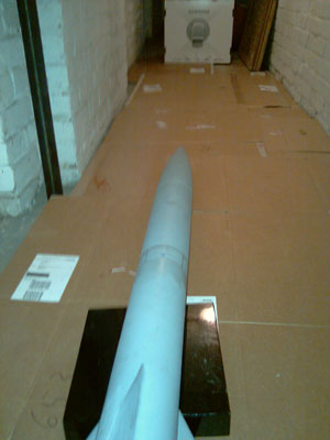

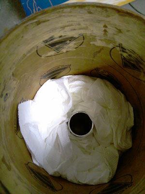

Jetzt geht es an die Auswurftests unter verschiedenen Bedingungen. Ich habe 2 Treibmittel getestet. Die Rakete ist mit Shockcord und Schirm versehen. Sowohl die Boostersektion als auch die Nutzlastkammer. In die E-bay wurden noch zusätzlich 250gr. hineingepackt. Somit dürfte die Vordersektion auch das Gewicht haben, das sie beim Start aufweist. Schirm und Cord der Boostersektion wurden zusätzlich mit Klopapier abgedeckt. Dies soll mir evtl. Brandlöcher zeigen.
Testaufbau (gezündet wurde hinter einer verschlossenen Tür)
Test 1: 0,8gr. Blitzwatte, Zünder relativ nahe am Bulkhead. Das Ergebnis, war nun nicht so zufriedenstellend. Die E-bay wurde ausgeworfen. Leider wurde der Booster stark nach hinten gedrückt, so dass eine klare Aussage nicht zu machen ist.
Aber, das Klopapier ist sauber geblieben!
Test 2: 0,5gr. , Der Test war so bescheiden, dass ich davon kein Foto gemacht habe. Die E-bay wurde nich nicht einmal ausgestoßen. Dafür waren die Rohre so versüfft und klebrig, dass ich das Klopapier dazu nutzen konnte, die Rohre zu reinigen Es hat sich in den Versuchen jedoch gezeigt, dass das Loch, in das ich den Zünder hineinstecke, etwas problematisch ist. Da süfft es ziemlich heraus.
Die Lösung: Der SN0 Zünder wird mit Krepp umwickelt und vonn innen eingeführt, so dass das Krepp das Loch von innen verstopft und somit der Druck nicht entweichen kann.
Test 3: 1,0 gr. Blitzwatte, Zünder mittig im Rohr, kein Klopapier auf dem Bergungssystem Ein Hammerergebnis. Das mit dem Krepp hat super funktioniert. Die Rohre sind nur unwesentlich verunreinigt. Die E-bay wurde mächtig herausgedrückt, sodass in der Barriere ein fettes Loch eingeschlagen wurde.
Das Bergungssystem hat nichts abbekommen
So sehen die Rohre aus:
Das Ergebnis gefällt mir. Daran wird erst einmal - sofern nicht noch eine Hammeridee kommt - nichts mehr geändert. Es wird mit Blitzwatte ausgestoßen. Jetzt geht's dann mal an die 2.Stufe Schönen Gruß Andreas imr-07016 / IMR-TFM Gold /TRA 12946 HPR Level 2

Hier kommt nun die 2. Stufe. Sie ist etwas anders aufgebaut:
Das Prizip der Boosterkammer lässt sich hier nicht sich problemlos nachbauen. Es sei denn man verklebt die Spitze mit der Nutzlastkammer und lasst beides zusammen vor der E-bay hüpfen. Das war aber nicht so vorgesehen. Das System besteht jetzt aus zwei 19,5mm Rohren und einem 24mm Rohr. Für das 19,5mm Rohr der Nase gilt auch hier wieder. 1cm laänger als die Schulter, damit das Rohr erst herauskommt, wenn die Schulter schon aus dem Körperrohr gedrückt wurde. Das innere 19,5mm Rohr der E-bay ist so lang, dass es auf dem Rohr der Nase anliegt. Das äußere Rohr (23,5mm) der E-bay wird um das 19,5mm Rohr geklebt und dient als Führung. Ich habe erst überlegt auf das 19,5mm Rohr der E-bay zu verzichten. Damit habe ich aber eine größere Kammer als Explosionskammer. ICh hätte Befürchtungen, dass mir dann etwas zwischen die Rohre kommt und ggf das System verstopft. Mit diesem System ist die Wahrscheinlichkeit größer, dass der Druck und der Dreck erst einmal in das vordere gleichgroße Rohr drückt, bevor sich dieses aus dem Führungsrohr schiebt. Auch wenn es nur Bruchteile von Sekunden sind. Schönen Gruß Andreas imr-07016 / IMR-TFM Gold /TRA 12946 HPR Level 2
Sprenger
Nummer des Beitrags: 143 Registriert: 01-2010
| | Veröffentlicht am Donnerstag, 04. November 2010 - 12:26 Uhr: |
Zwischenzeitlich ist mir aufgefallen, dass ich das so nicht verwenden kann, da mir ansonsten die Bruchstücke der Shearpins ewiglich in der Spitze herumschwirren. Ich habe 2 5mm Sperrholzkreise ausgesägt und diese in das Alurohr der Nase eingesetzt und später mit Glasbubbles und Epoxy verklebt. Oberhalb dieser Brettchen wurde ein 4mm Loch gebohrt.
Fertig eingeklebtes 19,5mm Alurohr. Der Außenring für die Spearpins wurde schon aufgeklebt
Sprenger
Nummer des Beitrags: 144 Registriert: 01-2010
| | Veröffentlicht am Donnerstag, 04. November 2010 - 12:28 Uhr: |
Kammer der E-bay Bulkhead mit 23,5mm Rohr. Das Loch für die beiden Zündkabel ist gebohrt.
Gut zu sehen, das innere 19,5mm Rohr

In der Zwischenzeit habe ich auch die Einschlagmuttern zur Fixierung der Nutzlastkammer in die E-bay gezogen.
abgeschliffen, nachgespachtelt und schön rund geschliffen
Ein Blick in die E-bay. Die untere Mutter ist für den Railbutton

Nebenbei habe ich noch ein paar Nacharbeiten betrieben. Die Stellen des ausgeschliffenen Stoppringes wurden mit Epoxy verkleidet. Das Loch des alten Railbutton wurde verschlossen.
Das Elektronikbrettchen wurde mit dem Aluflansch versehen.
Jetzt fehlen nur noch die beiden SALT's

Sprenger
Nummer des Beitrags: 150 Registriert: 01-2010
| | Veröffentlicht am Freitag, 05. November 2010 - 10:51 Uhr: |
Da ich mit Shearpins bei der Prion so begeistert war, habe ich sie nun auch hier wieder verwendet. blöde Fummelei, aber das Resultat.... Wie auch schon bei der Prion habe ich ein Stück alten Kuppler über das Ende der Nase geklebt. Die Aussenflächen mit 180er Papier Plan geschiffen. Danach mit Epoxy verschmiert. Das mit 180er Papier glatt geschliffen und noch mal mit Epoxy eingeschmiert und endgültig mit 240er Papier sauber geschliffen. Ergibt eine sehr glatte Oberfläche, die schön in die Nutzlastkammer gleitet.
Der 1,5mm Bohrer passt sauber hindurch!
Jetzt können die Auswurftests beginnen! Schönen Gruß Andreas imr-07016 / IMR-TFM Gold /TRA 12946 HPR Level 2

1,0g Blitzwatte mit Shearpins Der Versuchsaufbau
funktioniert
die Rohre danach
Nach 2 Tests mit Zuladung (Schirm, Cord) sah das Klopapier so aus. keine Brandlöcher, ein paar Kohlenstoffspuren
Die Kohlenstoffspuren auf dem Klopapier rühren wohl durch die Verklebund des Rohrs mit der Spitze. Dadurch entsteht eine Kante (grün), die dem Druck eine falsche Richtung gibt und die Rückstände auf meiner Zuladung landen lässt.
Ich werde das verändern. Es wird ein Konus um den Bereich gelegt, damit der Druck gleichmäßig auf den Boden der Nase verteilt wird. (orange) Schönen Gruß Andreas imr-07016 / IMR-TFM Gold /TRA 12946 HPR Level 2

Sprenger
Nummer des Beitrags: 157 Registriert: 01-2010

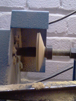

| | Veröffentlicht am Montag, 15. November 2010 - 16:03 Uhr: |
Da die bestellten Teile und die Elektronik noch auf sich warten lassen, habe ich mir etwas durch den Kopf gehen lassen. Ein Konus soll Höhe bringen. Ich habe diverse Formen mir Rocksim simuliert und bin auf einen sehr kurzen Konus gekommen, der laut Rocksim die meiste Höhe bringt. Diese Bauform soll mit einem J350 100m mehr bringen. Hätte ich jetzt so nicht gedacht, aber gleich mal gedrechselt.
Konus ohne Mittelloch auf Nutzlastkammer aufgesetzt
Konus mit Loch aufgesetzt
Noch ein wenig Spachtel und dann gibt das eine saubere Sache! (Beitrag nachträglich am 15., November. 2010 von Sprenger editiert) Schönen Gruß Andreas imr-07016 / IMR-TFM Gold /TRA 12946 HPR Level 2
Nummer des Beitrags: 701 Registriert: 03-2008
| | Veröffentlicht am Montag, 15. November 2010 - 18:23 Uhr: |
Zitat: >>>Noch ein wenig Spachtel und dann gibt das eine saubere Sache!<<< Zynismusmodus ON: ... und Gewicht genau da wo man es am liebsten nicht hätte... Zynismusmodus OFF O.K., schön gemacht und sieht schöner aus.
VG R. Nichts wird so heiß gegessen wie es gekocht wird
Sprenger
Nummer des Beitrags: 158 Registriert: 01-2010
| | Veröffentlicht am Montag, 15. November 2010 - 18:31 Uhr: |
nachdem ich 1Kg verspachtelt habe, kommen noch 30 Lagen-CFK-Aramid Gewebe darauf, damit ich auch nicht so schnell an den Retainer komme, wenn ich sie dann bestücken will. !!Das war ein Scherz!! Beim Rausschneiden des Mittellochs sind kleine Lücken reingebrochen. Da kommt etwas Spachtel rein. (Beitrag nachträglich am 15., November. 2010 von Sprenger editiert) Schönen Gruß Andreas imr-07016 / IMR-TFM Gold /TRA 12946 HPR Level 2
Sprenger
Nummer des Beitrags: 162 Registriert: 01-2010
| | Veröffentlicht am Dienstag, 16. November 2010 - 17:40 Uhr: |
Nachtrag: Der Konus wiegt gespachtelt und geschliffen 38g. Kalkuliert wurde mit einem 70g schweren Konus. Schönen Gruß Andreas imr-07016 / IMR-TFM Gold /TRA 12946 HPR Level 2
