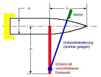

Hallo, nochmal zum Thema "Balsaspitzen": Ich habe die letzten Tage bei der Verwandschaft im Schuppen noch eine Minidrechselbank aus DDR-Zeiten gefunden, die da seit Jahren vor sich hin rostet. Nun steht sie hier... Die Lager sind zwar nicht mehr die besten, und auch mit Zubehör siet es eher rar aus - aber für meine Basteleien sollte sie reichen. Da ich noch eine Seite über die Berechnung ogivaler Spitzen in den Bookmarks hatte, will ich mir aus der Drechselbank eine "Raketenspitzen-Drehbank" bauen. Das Prinzip ist eigentlich ganz einfach (ich klaue einfach mal ein Bild von der Seite):
Es soll praktisch rechtwinklig zur Drehachse eine Schiene angebracht werden, auf der ich dann einen Zapfen verschiebbar befestigen kann. Dieser Zapfen trägt dann einen Stab (Aluprofil?), der als Führung und Halterung für einen Drehmeißel dient. Durch das Verschieben des Zapfens kann man dann (hoffe ich jedenfalls ) die Läge der Spitze bestimmen. Für die Berechnung der Koordinaten des Drehpunktes habe ich mal schnell die Formeln von obiger Seite in ein Delphi-Programm gepackt: ogive.exe, 650kB (Hier läuft's, aber trotzdem ohne Garantie ). Wenn alles so klappt wie geplant, sollte es dann wesentlich einfacher sein, formgenaue Balsaspitzen herzustellen. Daß es auch schneller gehen dürfte als die herkömmliche "Feile-und-Sandpapier"-Methode, wäre ein zusätzlicher Pluspunkt. Die Frage ist nur, wann die Drechselbank dann auch wirklich mal fertig wird. Meine Liste der Guten Vorsätze ist endlos und Freizeit knapp... Viele Grüße, Thomas |

Hallo Thomas. Ein Problem hast du aber nicht bedacht: Balsa lässt dich praktisch sehr schlecht drechseln, es ist viel zu weich. Wenn überhaupt, dann nur sehr hartes, alles andere fliegt dir bei der geringsten Unvorsichtigkeit aus dem Futter. Auch ein Gegenstock bringt bei Balsa nichts.
Nummer des Beitrags: 164 Registriert: 04-2003
| | Veröffentlicht am Samstag, 31. Januar 2004 - 09:59 Uhr: |
Hallo Sly, da hast Du allerdings recht, das wird ein Problem. Mir hat es teilweise auch schon bei der "normalen" Schleifpapier-Methode die Mitnehmerschraube aus dem Holzklotz gezerrt, obwohl da die Belastung doch um einiges geringer ist. Hm, vielleicht könnte man anstelle des Futters einen Minehmer nach "Methode Paul" verwenden. Oder man durchbohrt den Balsaklotz und leimt in die Längsachse einen Hartholzstab ("Dübelholz") ein. Na, mal schauen. Im Moment wird bei mir sowieso nix fertig, ich muß mich auf das Ausbrüten blöder Ideen beschränken. Wenn's so weitergeht, muß ich irgendwann mit der Heckenschere durch die Spinnweben im Bastelkeller... Viele Grüße, Thomas |
