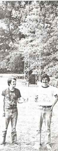

Woraus sind die denn gefertigt, dass da noch ein A-Motor zurecht kommt? Diese Modelle sind entweder aus GFK-Rohren oder einem "Gerüst" (ähnlich einem Baukran) aus Holz/CFK/GFK-Rohren gebaut. Wie bekommt man die stabil Ganz unterschiedlich. Sehr geeignet ist z.B. eine Gerüstkonstruktion. Die Rakete sieht dann aus wie einer dieser Turmdrehkräne, die man auf fast jeder Baustelle findet. Wenn Dir dieses "Design" nicht gefällt, kannst Du das Modell mit Japanpapier o.ä. verkleiden. Eine andere Methode sind Rohre aus GFK. Solche Rohre halten sehr viel aus und sind extrem stabil. Man kann das ganze auch durch Spanten, Verstebungen, Verspannungen usw. stabilisieren. was wiegt so ein Teil Das kann man so nicht sagen. Das Gewicht hängt von der Konstruktionsweise ab. Generell gilt natürlich, daß ein 6m-Modell für einen A-Motor ungefähr dasselbe wiegt wie ein 60cm-Modell für einen A-Motor. wie kommt das gute Stück zum Startplatz? Das ist das Problem. Man kann SuperRocs auf Mitteltrennung bauen, so daß die Modelle etwas handlicher werden. Mitteltrennung empfehle ich übrigens generell, denn das hat auch Vorteile bei der Bergung. Bei einigen Herstellern sind die SuperRocs schon ab Werk für Mehrfachtrennung vorgesehen, so z.B. die Rogue SpaceNeedle. Das Modell kann zum Transport einfach in mehrere Teile zerlegt werden. Ansonsten ist man gezwungen, die ganz langen Modelle nur in der unmittelbaren Umgebung zu starten, so daß kein großartiger Transport nötig ist. Gibt's davon Bilder, würde mich mal interessieren wie so was ausschaut! Ja, ich muß es aber erst einscannen. Bitte etwas Geduld! MMV #1805 (2. Vorsitzender), IMR #01002 (Kassierer & Schriftführer), www.superrocs.tk

Hier das versprochene Bild einer Fast-Sieben-Meter-Rakete, die tatsächlich nur mit A-Motoren geflogen ist. Die Erbauer mußten das Modell zum Fotographieren in zwei Teile zerlegen, damit es einigermaßen aufs Bild passte...

Ach du liebe Zeit. Naja, OK, es sollte aber schon noch wie eine Rakete aussehen, würde ich sagen. ;) Der raketenfliegender Musiker www.solar-chrome.de

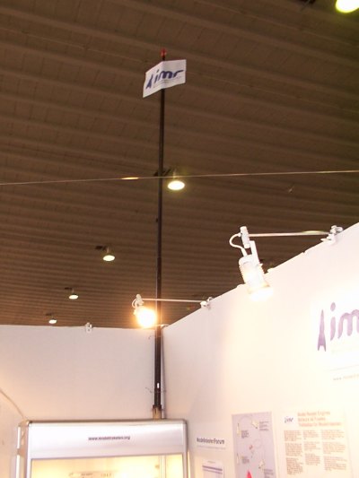

vielleicht hat oliver missbach noch das bild von meiner rakete die ich auf der messe aufgestellt habe? 3,10 meter lang mit imr logo an der spitze |
Nummer des Beitrags: 4995 Registriert: 01-2000
| | Veröffentlicht am Dienstag, 27. April 2004 - 19:38 Uhr: |
Na klar, hier ist es:
Wir haben Fabians Superroc hoch über unserem Stand auf der Intermodellbau plaziert - sozusagen die Überflieger-Position  |

es sollte aber schon noch wie eine Rakete aussehen, würde ich sagen Mit etwas Fantasie tut es das auch. Aber es gibt ähnlich lange Teile auch in der 'normalen' Rohrform. Das sieht dann eher nach Rakete aus. NAR #83611, MMV #1805, IMR #01002, www.superrocs.tk
