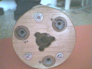

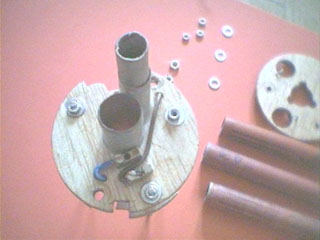

Nummer des Beitrags: 267 Registriert: 03-2003

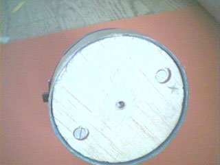

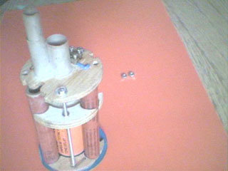

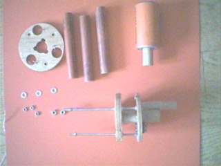

| | Veröffentlicht am Sonntag, 12. Oktober 2003 - 11:37 Uhr: |
Hallo Meine 1:12 ist bis auf die Spitze und den Fallschirm fertig.Habe gestern 7cm Rohre bekommen,das gibt die 1:12 Version.Wahrscheinlich mach ich einen Booster für Smoke und Tomahawk.Motorisierung Wahlweise 2*D7 +4*C6 oder 1*29mm.Für die Oberstufe Wahrscheinlich D7 oder D12 oder SU 24mm irgendwas. Mal ne ganz blöde Frage:Ist die Tomahawk aus dem anderen Thread die die auch mit Nike Booster geflogen ist? Gruß Julian
Nummer des Beitrags: 383 Registriert: 10-2002
| | Veröffentlicht am Sonntag, 12. Oktober 2003 - 12:35 Uhr: |
Hallo Julian, das mit Su 24mm irgendwas als Oberstuffe vergiss mal ganz schnell. Der AT SU wir mit Copperhead ganz weit im Inneren gezündet, einfaches übereinanderpappen ist da nich. Gruß, Flo Große Gedanken brauchen nicht nur Flügel, sondern auch ein Fahrgestell zum Landen. (Neil Armstrong)

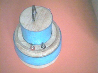

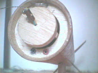

Nummer des Beitrags: 270 Registriert: 03-2003

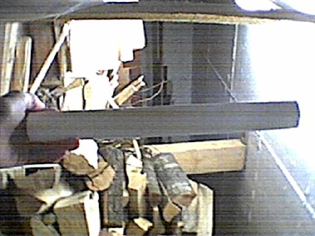

| | Veröffentlicht am Sonntag, 12. Oktober 2003 - 18:38 Uhr: |
Hallo Gezündet wird elektrisch mittels Timer.Hier das 1:12er Rohr:
Hier die Motorhalterung:
 Gruß Julian

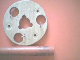

Nummer des Beitrags: 271 Registriert: 03-2003
| | Veröffentlicht am Sonntag, 12. Oktober 2003 - 18:39 Uhr: |
Hier die 1:6er Rohre:
 Gruß Julian

So, damit keiner denkt, die Nike wird nie fertig, mal ein kleines Update. Also: Die Rakete ist im Rohbau fast soweit fertig nun. Noch im Bau befindet sich die (wechselbare) Motorhalterung, ich baue sie vorerst nur für einen Ros, da ich das Balsaheck verstärken mußte, passt leider ein zweiter nicht mehr hinein. Auch mit den geplanten acht Helden ringsherum wird es wohl zu eng. Ich werd aber versuchen, wenigstens drei mit hineinzubekommen, alleine schon wegen dem Rauch, den ja der ROS fast gar nicht macht. Auserdem bringen die drei Helden durch die lange Brenndauer noch fast achtzig Meter mehr an Höhe, wegen dem recht hohen Luftwiderstand würde die Nike nämlich sonst gerademal knappe 200m erreichen, der ROS brennt eben zu kurz. So sollten es schon über 250m werden, für eine Rakete dieser Größe immer noch nicht eben viel. Aber dazu ist ja die Motorhalterung auswechselbar. Später kommt da vielleicht ein etwas gemütlicherer F hinein (F23, oder sowas), dann fliegt sie richtig hoch, schwer ist sie ja nicht. Im Moment wiegt sie gerademal 220g, dazu komen dann noch so um die 20g (geschätzt) für die Motorhalterung, 30 für den Fallschirm, und vielleicht 15-20g Farbe. Damit ist das Abfluggewicht für den ROS kein Problem, nur eben der hohe Luftwiderstand, man bräuchte einen Langbrenner. Gruss,Sly
Nummer des Beitrags: 1178 Registriert: 10-2002
| | Veröffentlicht am Montag, 19. Januar 2004 - 11:11 Uhr: |

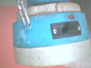

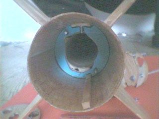

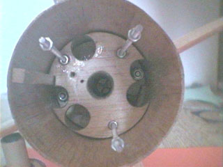

Hallo zusammen. Da etliche nach Fotos des guten Stücks gefragt haben, und sie inzwischen rohbaufertig ist, hab ich mal eben...

Der Hammer, meine Fresse sieht das Teil genial aus!!!! Dieser Text basiert auf wahren Gedanken, Semantik, Struktur und Satzzeichen hingegen sind frei erfunden!
Tobias Schrörs
Nummer des Beitrags: 203 Registriert: 02-2003
| | Veröffentlicht am Montag, 19. Januar 2004 - 20:48 Uhr: |
Fuck, wie hast du das denn hinbekommen? Wow, richtig krass  Gruß Tobias
Nummer des Beitrags: 1179 Registriert: 10-2002
| | Veröffentlicht am Dienstag, 20. Januar 2004 - 00:41 Uhr: |
Och, so paar Monate immer mal bißchen gebaut. Die Motorhalterung hat mich eigentlich am längsten aufgehalten, sieht man ja, sie ist ein wenig kompliziert. Na gut, der Booster war auch nicht eben einfach-er besteht aus einem Innenrohr (Pappe) mit Balsaspanten und außenherum 1mm Balsa. Nur die Enden sind noch mit einer zusätzlichen Lage Balsa verstärkt. Ich hab ihn während des Baus mehrmals eingedrückt. Aber seit er komplett mit Epoxy überzogen ist, ist das Ding so stabil-man kann sich hochkant draufsetzen. Mit dem Timer die Sache war auch nicht so ganz einfach, da ich ja die Motorhalterung ausbaubar haben wollte, denn das Ding ist an der dicksten Stelle 80 im Durchmesser-viel Luftwiderstand. Dadurch wird sie nicht besonders hoch gehen. Aber es gibt ja stärkere Motoren. Allerdings war es dazu notwendig, die Kontakte für den Zündstrom in die beiden Schrauben, die dann die Motorhalterung im Booster halten, zu legen. Nun wird einfach die Motorhalterung eingeschraubt, und Kontakt ist garantiert. Man kann so in aller Ruhe die zusätzliche Ausstoßladung vorbereiten, die Motoren einsetzen, und dann das ganze in den Booster schrauben. Übrigens sind die beiden großen Teile der Spitze lediglich mit zwei Holzstiften verbunden und mit einem Gummiband gegeneinander gezogen, dadurch kann die Spitze ohne Schaden bei ungemütlichen Landungen seitlich wegklappen. @ Flo: siehst du, wie ich das mit der Starterkennung im anderen Fred meinte? das Stückchen Stecker wird einfach irgendwo an die Rampe getüdelt und dann beim Start abgezogen. Das Rote auf der anderen Seite des Schaltes ist die Ladebuchse für den Akku. Ich hab das ganze so verkabelt, daß ich in Stellung Scharf den Timer einschalte und in der anderen Stellung auf Ladebetrieb. Man kann so theoretisch den Akku noch auf der Rampe nachladen. Und ich muß die Spitze nicht unbedingt vor jedem Start öffnen.
Nummer des Beitrags: 679 Registriert: 10-2002
| | Veröffentlicht am Dienstag, 20. Januar 2004 - 10:32 Uhr: |
Ja, is klar, obwohl ich es auf deinen Fotos noch nicht indentifizieren konnte... Gruß, Flo Dieser Text basiert auf wahren Gedanken, Semantik, Struktur und Satzzeichen hingegen sind frei erfunden!
Nummer des Beitrags: 484 Registriert: 03-2003
| | Veröffentlicht am Dienstag, 20. Januar 2004 - 14:04 Uhr: |
Sieht super aus das Teil.Genial Übrigens sind die beiden großen Teile der Spitze lediglich mit zwei Holzstiften verbunden und mit einem Gummiband gegeneinander gezogen, dadurch kann die Spitze ohne Schaden bei ungemütlichen Landungen seitlich wegklappen. Ist das nicht ein bischen unstabil?Wenn da mal ein seitlicher Wind kommt und die Spitze dann im Flug wegklappt? Gruß Julian Höre nicht auf andere-sie könnten recht haben.
