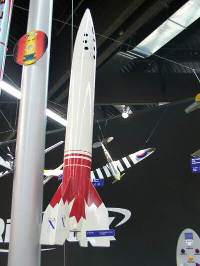

| Veröffentlicht am Dienstag, 07. Februar 2006 - 19:32 Uhr: |
@Oli: Cooles Bild, so soll es bei mir auch mal aussehen . Die roten Markierungen werden eine Herausforderung, weil hier von ESTES nur Vorlagen für Schablonen beiliegen, jedoch keinerlei Abziehbilder oder Paint Masks. Mal schauen... @ Chrisi & Andy: Ich mag die selbstklebenden Decals auch nicht, genau aus den gleichen Gründen. Hast Du mal eins falsch plaziert und willst es abziehen, kommt im schlimmsten Fall gleich der Lack mit runter. Ausserdem ziehen sie herumfliegenden Staub und Fussel aus der Luft an, die schön auf der Klebeseite haften bleiben und - anders als bei Wasserabziehbildern - sich nicht einfach unter dem Decal heraus drücken lassen. Ich habe aber schon ein paar andere Modelle mit selbstklebenden Decals gebaut (Dynastar Orion z.B.), das geeeeeeeht schon. @ Andy: Den Schrott (da gebe ich Dir Recht) legen sie wohl bei, weil es mutmaßlich subber einfach geht, die Dinger anzubringen und sie anscheinend seit Neuestem keinem mehr zutrauen, mit Wasserabziehbildern umzugehen. Ist zumindest meine Theorie Ansonsten komme ich ganz gut voran - demnächst mehr. Happy launches! Dirk

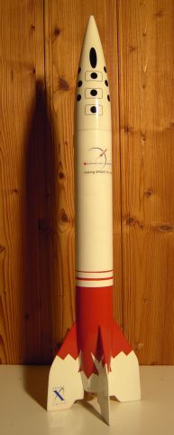

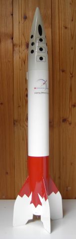

| Veröffentlicht am Dienstag, 07. Februar 2006 - 19:54 Uhr: |

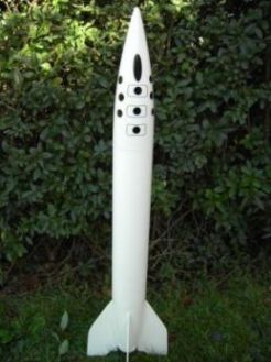

...und hier die neuesten Bilder. Die Rakete ist schon fertig montiert, grundiert, geschliffen und die erste Farbschicht (Acryl weiß) ist auch schon drauf. Aufgrund der Perspektive wirken die Flossen viel kleiner als "in echt". Sie sind im Verhältnis auch leicht größer als beim kanadischen Original, damit das Modell stabil fliegt.

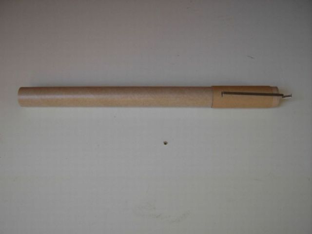

und hier das Heck. Da bin ich etwas von der Bauanleitung abgewichen und habe den hinteren Zentrier-Ring bündig mit dem Heck der Rakete montiert, sieht besser aus:

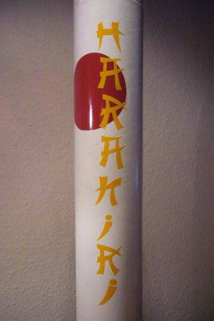

Die Motorhalterung ist für D7 ausgelegt. Und nach meiner Schelte für die Klebebilder jetzt mal ein dickes LOB an ESTES : Alle Teile sind passgenau und in super Qualität. Die Laser-Cut-Flossen sind eine echte Erleichterung, weil sie mit ein paar Handgriffen und einem Modellbaumesser sehr sauber vom Balsaholz-Brettchen zu trennen sind. Zum Vorbild dieses ESTES-Bausatzes: Die Ähnlichkeit in der Linienführung zur V2 ist kein Zufall. Es ist ein Nachbau mit leicht verlängertem Rumpf, der in einer Kabine an der Spitze Leute auf einer suborbitalen Flugbahn ins All bringen soll. Ein abenteurliches Projekt, das aber noch in der Testphase steckt und bislang nur Triebwerkstests und ein 1:1-Modell vorweisen kann. Infos findet ihr hier: www.canadianarrow.com Happy launches! Dirk

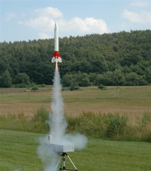

Hallo allerseits, habe lange nichts mehr über das Projekt geschrieben - Grund: Die Lackierung der Flossensektion ist recht zeitaufwendig. Dem Bausatz liegen Papier-Schablonen zum Ausschneiden bei, Abkleben ist schwierig, deshalb habe ich die roten Markierungen jetzt endlich mal gepinselt. Habe dabei zum ersten Mal Water-Colors von Revell verwendet - gibt ein gutes Finish, man muss aber zwei-dreimal drüberlackieren, damit die Farbe voll deckt. Die drei weißen Querstreifen im roten Teil fehlen auch noch, das kommt demnächst. Die Sticker sehen auf dem Modell übrigens viel besser aus als befürchtet. Die Rakete hat schon zwei erfolgreiche Flüge auf D7-3 hinter sich gebracht, beide kerzengerade und auf geschätzte ca. 120 Meter. Super Flugbild, weil großes Modell und vergleichsweise langsame Startphase. Schon jetzt eine meiner Lieblingsraketen
Nummer des Beitrags: 335 Registriert: 03-2004
| Veröffentlicht am Sonntag, 25. Juni 2006 - 09:23 Uhr: |
Suuuuper Startbild, klasse aussehende Rakete . DAS hat sich ja definitiv gelohnt ! Da macht das Hobby so richtig Spaß, was ? Ne édes nažimaút ! Poká, Koroljow.
Aktives Mitglied Benutzername: Scotty
Nummer des Beitrags: 145 Registriert: 11-2003
| Veröffentlicht am Sonntag, 25. Juni 2006 - 10:24 Uhr: |

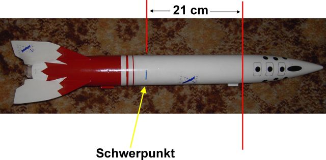

JJJJJJABADABADUUUUUUU! Nee, macht echt Spaß, das Modell - wenns erst mal fertig ist. Zu Lackierung & Aufklebern noch zwei Tipps: Die Bemalung auf der Packung weicht von der auf dem ESTES-Foto von Oli ab, ebenso von diesem Originalbild von Canadian Arrow:
...hmmm. Ich vermute, die Unterschiede sind durch die unteschiedliche Flossengröße begründet. Wie Ihr seht, ist meine Bemalung der Flossen ein Zwitter aus beiden Varianten, die insgesamt dynamischer wirkt ;-) Die Aufkleber auf der Spitze sehen besser aus und halten besser, wenn man sie einzeln vorsichtig mit einer Nagelschere ausschneidet und auch einzeln positioniert. Jetzt fehlen nur noch ein paar Scale-Strahlruder (HARHARHAR!) Happy launches! Dirk
Mr_fusion
Nummer des Beitrags: 76 Registriert: 08-2005
| Veröffentlicht am Sonntag, 25. Juni 2006 - 13:42 Uhr: |
Hi Scotty! Fantastisches Startbild! Gratuliere zu einem echt gelungenem Modell! Wünsche Dir noch viel Freude daran! Viele Grüsse, Floyd Hang loose, fly high!

Scotty, hast du mal nachgewogen ? |

Hallo Andreas, sorry, ich musste erst meine Digitalwaage wieder reaktivieren. Die Canadian Arrow wiegt mit Fallschirm und D7-3-Motor satte 238 Gramm. Das wuppt der D7 aber ohne weiteres. Der Fallschirm wird kurz nach dem Durchfliegen des Gipfelpunktes ausgeworfen. Am schönsten natürlich bei wenig Wind. Was macht Dein Projekt? Happy launches!

Meine wiegt nackt,weiss lackiert, 190 gr. Wie hast du eigentlich die rote Lackierung so gut hinbekommen ? |

190 Gramm - dann kommst Du etwa genau so hin mit dem Gewicht wie ich Tja, die Lackierung ist ein kleiner Albtraum, weil dafür leider keine Abziehbilder oder Klebeschablonen beiliegen. Ich habe die Papierschablone ausgeschnitten, die Ränder mit einem Bleistift auf die Rakete übertragen und dann zuerst mit einem 2er-Pinsel behutsam nachgepinselt. Als Farbe habe ich Revell "Aqua Color" genommen. Die lässt sich gut auftragen und hinterlässt - mit etwas Wasser verdünnt - weniger Pinselstriche. Dann habe ich mit einem größeren Pinsel die Flächen lackiert. Allerdings bestimmt 3-4 Mal, da die Aqua Colors nicht so schnell decken, wenn man sie leicht verdünnt. Aber das Ergebnis ist die Mühe wert. Happy launches!

Hey Scotty, - so ähnlich habe ich mir die Lakierung auch gedacht.Allerdings überlege ich abzukleben, was aber bei diesen Spitzen und Winkeln nicht ganz einfach ist, und mit Spray zu arbeiten - wie du auch sagtest müssen die Decals für die Spitze einzeln ausgeschnitten und einzeln aufgeklebt werden. Im Ganzen bekommt am die nie im Leben faltenfrei drauf. Ich habe hierzu den Bogen abgescannt und auf eine durchsichtige Folie gedruckt und dies als Positionierhilfe benutzt. Hat gut geklappt. - wie du auch habe ich das Rohr unten bündig abgeschlossen. Sieht ja besser aus und ist auch stabiler.

Klasse ! Das sieht doch schon sehr ordentlich aus. Bin auf Deine Erfahrungen mit Abkleben usw. gespannt. Habe ich auch kurz drüber nachgedacht, aber dann doch verworfen. Happy launches!

Hey Maurice, ich denke ein neues Rohr ist die sauberste Lösung. Habe gerade rot lackiert. Mal sehen was rauskommt, wenn ich morgen das Päckchen aufmache. Andy |

Hey, das Abkleben und Lackieren hat so halblebig geklappt. Nachmalen mit feinem Pinsel war angesagt. Bin mit dem Ergebnis allerdings recht zufrieden. Heute kommen noch die restlichen Decals drauf und wenn's reicht die Streifen. Spitze ist schon fertig und mit Klarlack überzogen.
Nummer des Beitrags: 592 Registriert: 03-2006
| Veröffentlicht am Samstag, 21. Oktober 2006 - 12:19 Uhr: |
moin von der küste, eine klasse rakete. wie gesagt, im winter wird es was damit. grüße von lunte |
Nummer des Beitrags: 191 Registriert: 11-2003
| Veröffentlicht am Samstag, 21. Oktober 2006 - 19:09 Uhr: |
Geil, geil, geil, geil! Gefällt mir sehr gut!!!!!! Schreib doch mal was über Deine Abklebe-Technik. Happy launches!
Nummer des Beitrags: 768 Registriert: 04-2002
| Veröffentlicht am Samstag, 21. Oktober 2006 - 20:14 Uhr: |
Hallo, zu Abkleben habe ich Maler-Band für Lacke von tesa genommen. So wie du die Schablonen mit Bleistift aufs Rohr übertragen und abgeklebt. Ist aber eine ziemliche Fusselarbeit. Und ich musste dann noch nachmalen. |
Nummer des Beitrags: 769 Registriert: 04-2002
| Veröffentlicht am Samstag, 21. Oktober 2006 - 20:44 Uhr: |
So die Streifen und Decals sind dran. Bei den Streifen bin ich von der Vorlage abgewichen. Ich überlege aber doch noch zum Orginal umzulackieren. Was meint Ihr ?

moin, ihr arrowisten, danke für die infos. noch'ne bitte: könnt ihr bitte mal den schwerpunkt eurer fertigen canadian arrows bestimmen und mir mitteilen? das wäre eine gute vergleichsmöglichkeit für mich. grüße von der küste und von lunte

Hallo Lunte, werde ich mal tun. Ich benutze meine am Körper eingebaute Waage - von Geburt an leicht konkav -> gestreckter Zeigefinger. |

So vollgetankt - D7-3, Nomexpad, Stofffallschirm - wiegt die Roc 257gr. Der Schwerpunkt liegt 21 cm hinter dem oberen Abschluss der Körperrohres. (Angesicht der Wichtigkeit des Messergebnisses für Lunte habe ich auf Einsatz der körpereigenen Waage verzichtet (da im Moment aufgrund von Vesper und Feierabendbier die Eichung nicht mehr genau genug ist), sondern wie üblich eine Schur verwendet)

Hallo Ihr Arrowisten, habe es Lunte schon gemailt - bei meiner Arrow liegt der Schwerpunkt 20 cm vom oberen Ende des Körperrohres entfernt. Also fast genau so wie bei Andys Modell. Gutes Gelingen, Dirk Happy launches!

moin ihr arrowisten, ich habe noch ein paar gramm zusätzlich in die spitze gepackt und mein schwerpunkt liegt jetzt bei 19cm ab oberem ende des körperrohres. jetzt geht allerdings nur noch D 12. hallo arnd.... grüße von der küste und von lunte

Moin Lunte, ich hab mir gerade die beiden *.Roc Files angesehen. Was auffällt,die Flossen im Flosseneditor bei den *.Roc Files sind jeweils anders angebracht. Eventuell liegt daran. cu Arnd |

moin arnd, mag sein, aber bringt das das system in den stabilen bereich? da habe ich so meine zweifel. grüße von der küste und von lunte

Lunte, die Frage ist welche Berechnung ist korrekt. Die von Estes, die von Scotty, deine, oder keine von euch dreien. Scheint so, als ob das Problem erstmal nicht so einfach zu lösen ist. Die einen Flossen beginnen im Editor bei Null und laufen nach links zur + x cm Linie hin- Die anderen beginen auch bei Null und laufen nach rechts zur - X cm Linie hin. Ich denke es wäre sinnvoll Andy Firnau wegen des Probelms hinzuzuzeihen inwieweit Spacecad eventuell hier ans Schleudern kommt. Am besten ihr macht in der Rubrik " Theorie und Berechnungen " einen gesonderten Thread hierzu auf. Cu Arnd (Beitrag nachträglich am 26., Januar. 2007 von arnd editiert) |

Ich lese hier interessiert mit. 257gr. Startgewicht sind für einen D7-3 von SF doch eigentlich zuviel, ich hab da einen Wert von knapp unter 200gr im Kopf. Irre ich mich da oder ist die "CA" so schnittig das die gut 60 Gramm mehr kein Problem sind? Gruß Feigl

Hall Feigl, keine Sorge, meine Canadian Arrow wiegt in der Luxusversion (45-cm-Nylonfallschirm mit Nomexpad) auch 253 Gramm und fliegt auf D7-3 wie eine Eins, selbst bei leichtem Wind. Die Flughöhe ist halt nicht so berauschend (um die 100 Meter), aber ein tolles Flugbild bekommst Du trotzdem geboten und einen sicheren Start sowieso. Wenn Du einen Folienfallschirm nimmst und normale Schutzwatte, kannst Du nochmal um die 20-30 Gramm an Gewicht sparen, musst Du aber nicht. Happy launches!

moin jungs, sie ist fertig. mein canadian arrow umbau auf D7 und mit meiner lackierung. bei mir heißt sie HARAKIRI hier ein detail der schönen lackierung
Nummer des Beitrags: 2148 Registriert: 04-2003
| Veröffentlicht am Sonntag, 11. Februar 2007 - 14:39 Uhr: |
COOL!!! Wirklich geiles Teil viel zu schade zum Fliegen. Gruß Frank IMR-01026 DL6UJ (LOC: JO60HS)
Nummer des Beitrags: 848 Registriert: 04-2002
| Veröffentlicht am Sonntag, 11. Februar 2007 - 15:05 Uhr: |
Hallo Lunte, wie hast du die Lackierung/Decals hinbekommen ? |

moin jungs, danke für die blumen. nein, diesmal habe ich die aufkleber selbst hergestellt. eine sauarbeit. erstmal entwürfe auf papier, um diesen asialook hinzubekommen, anschließend eine feinzeichnung die ich auf bügelfolie übertragen habe. das ganze vorsichtig mit dem skalpell ausgeschnitten und aufgebügelt. muss man alles mal üben. ein wenig erfahrung mit den bügelfolien ist unbedingt vonnöten. grüße von der küste und von lunte

Deine künstlerische Ader kannte ich vorher noch nicht . Wie hast du das mit der Bügelfolie gemacht? Has du da was aus dem Flugmodellbaubereich genommen? |
Nummer des Beitrags: 2180 Registriert: 04-2003
| Veröffentlicht am Dienstag, 13. Februar 2007 - 21:13 Uhr: |
Nö. Lunte hat was aus Muttis Wäschebereich genommen. Nämlich das Bügeleisen! Gruß Frank IMR-01026 DL6UJ (LOC: JO60HS)
Nummer des Beitrags: 1147 Registriert: 03-2006
moin explode, es kann nur eine folie geben: oracover die gibt es in allen nur denkbaren farben. ich habe das zeugs im flugmodellbau schätzen gelernt. ein quadratmeter wiegt bei der standardfolie ca. 90 gramm. die lightfolie liegt bei 60 gramm. wenn man das kann - ist nicht ganz einfach das zeugs auf rohre ohne falten und blasen aufzubringen -, dann ist die oberfläche perfekter als jeder lack und wiegt fast nichts. aber wie gesagt, übung tut not, sonst ist das alles murks. besonders schwierig ist es, so kleine teile wie die buchstaben aufzubringen. dafür muss man ein spezielles folienbügeleisen mit feiner spitze haben. gibts bei graupner. aber wenn mans kann..... @frank, wieder mal die richtige richtung. ich mags nur feiner in der spitze, s.o. (Beitrag nachträglich am 13., Februar. 2007 von lunte editiert) grüße von der küste und von lunte

Hey Lunte, also ich habe bisher für alle Modelle ebenfalls Oracover genommen und bin absolut zufrieden damit. Die meisten anderen Folien taugen einfach nichts. Wegen dem Bügeleisen: Also das von Graupner ist schon gut aber viel zu teuer. Ich habe mir eins von BMI zugelegt, was auch nicht schlecht ist und unter 30€ kostet. |
