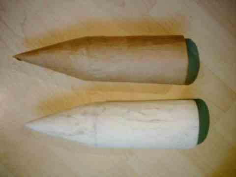

Hallo Ich beobachte dieses Forum schon eine Weile und möchte nun auch mal einen Beitrag schreiben. Vor ca. einem Jahr hab ich mir die AIM 9 Sidewinder von Estes gekauft. Jetzt hab ich passend dazu eine AIM 120 AMRAAM im Maßstab 1:4,5 nachgebaut. Zu den technischen Date: Länge: 91 cm Durchmesser: 4 cm Spannweite: 12 cm Gewicht: 109 g Gruß Andreas

Hallo Andreas, na dann erstmal herzlich willkommen im Forum! Hast Du das Modell schonmal geflogen? Wenn ja, mit welchem Treibsatz? |

Von mir auch erstmal Hallo und Herzlich willkommen! Hübsches Teil - ist das die "AIM-120A"? Wie hast Du die stabil bekommen? Ich habe vor längerer Zeit mal versucht, die "AIM-120C" (die Version mit den gekappten Vorderflossen) mit SpaceCAD durchzurechnen. Aber da kamen dann Ballastgewichte zusammen, die mit den verfügbaren T1-Motoren nicht mehr realistisch waren... Viele Grüße, Thomas [DH5DS, loc.JO70DW] [IMR-02017]

@ Oliver: Ich hab die Rakete heute mit einem C6-3 Triebsatz getestet, sie dürfte so 70 - 80 Meter ereicht haben. @ Thomas: Das soll eine AIM 120A sein. Ich hab die Rakete mit SpaceCAD konstruiert und da gab es eigentlich keine größeren Probleme die Rakete stabil zu bekommen. Hab die SpaceCAD Datei mal hinzugefügt. MfG Andreas

Jepp, sieht gut aus. Die Roc scheint zwar etwas träge zu starten (SpaceCAD schlägt einen 2,50m langen Startstab vor), aber wenn in der Praaxis trotzdem alles klappt, ist's doch prima. Von mir auf jeden Fall Viele Grüße, Thomas [DH5DS, loc.JO70DW] [IMR-02017]
